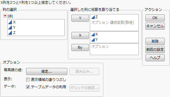

「等高線図」プラットフォームを起動するには、[グラフ]>[等高線図]を選択します。
図7.4 「等高線図」起動ウィンドウ
Yの役割を割り当てた列は、等高線を定義する変数として使用されます。1つ以上の列を指定する必要があります。
等高線の数や等高線の間隔を指定することができます。第 “等高線の指定”を参照してください。
[グリッドの指定]ボタンが選択可能になるのは、計算式を含んだ列を応答(Y)に指定した場合です。[グリッドの指定]をクリックすると、等高線グリッドをデータテーブル内の行に関係なく自由に定義できます。この機能は、列が計算式しか持たず、行のないテーブルテンプレートにも使用できます。第 “計算式を使った等高線の指定”を参照してください。
