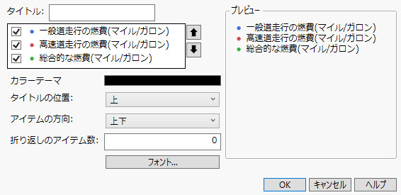

凡例の位置を変更するには、グラフビルダーの赤い三角ボタンをクリックし、開いたメニューから[凡例の位置]を選択します。凡例はデフォルトで右側に表示されますが、グラフの下部や、グラフ内の右側または左側に移動することができます。
カラーテーマを変更することができます。カラーテーマの詳細については『JMPの使用法』の「データの入力と編集」章を参照してください。

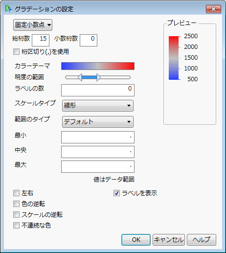

図3.46 「グラデーションの設定」ウィンドウ
凡例のラベルの表示形式を設定するには、ウィンドウの左上にあるメニュー、「総桁数」ボックスと「小数桁数」ボックス、および[桁区切り(,)を使用]チェックボックスを使用します。
カラーテーマの変更や、独自のカラーテーマの定義ができます。色のオプションの詳細については、『JMPの使用法』の「データの入力と編集」章を参照してください。
