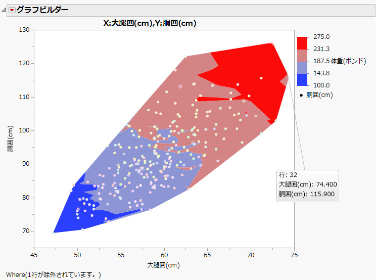

[ヘルプ]>[サンプルデータライブラリ]を選択し、「Body Fat.jmp」を開きます。
行1を右クリックし、[非表示かつ除外]を選択します。
[グラフ]>[グラフビルダー]を選択します。
「胴囲(cm)」を選択し、「Y」ゾーンにドラッグします。
5.
「大腿囲(cm)」を選択し、「X」ゾーンにドラッグします。
6.
「体重(ポンド)」を選択し、「色」ゾーンにドラッグします。
9.
「点」オプションの「変数」で、[色 体重(ポンド)]の選択を解除します。
10.
(オプション)[終了]をクリックします。
図4.4 色分け変数を使った等高線図
「体重(ポンド)」の凡例に示されているように、等高線の色は体重に対応しています。グラフを見ると、胴囲と大腿囲は関連していることがわかります。一方が増加すると、他方も増加しています。色分けされた等高線は、その関係において体重がどのようにあてはまるかを示しています。一般に、胴囲と大腿囲が大きな人ほど、体重も重いと言えます。しかし1人(行32)は、このパターンから少し外れているようにも見えます。
