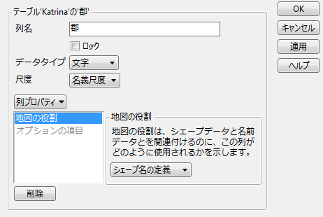

境界線のデータ(国、地域、州、郡、国など)を含むデータテーブルを作成し、それに対応する地図をグラフビルダーで見たい場合、[列プロパティ]にある[地図の役割]プロパティを使用します。地図ファイルは、必ず「-Name」ファイルと「-XY」ファイルの2つで構成する必要があります。
[地図の役割]プロパティを指定する列には、分析するデータテーブルと同じ境界線の名前が含まれている必要がありますが、列名自体は異なっていてもかまいません。
シェープ名を含む列を右クリックし、[列プロパティ]>[地図の役割]を選びます。
[地図の役割]の下で[シェープ名の定義]を選択します。
[OK]をクリックします。
図15.10 シェープ名の定義の例
