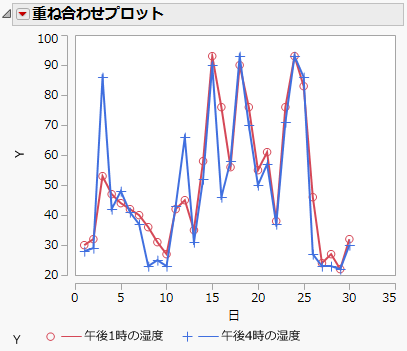

プロットと凡例のようなプロットが作成されます。デフォルトでは、指定したY列がすべて重ね合わされます。プロットの下にあるマーカーと色の凡例を見ると、それぞれのY列の値を区別することができます。
図5.2 プロットと凡例
Yを区別しやすくするために、「重ね合わせプロット」タイトルバーにある赤い三角ボタンをクリックし、[Y値オプション]>[点をつなぐ]を選択します。Y変数の点がそれぞれ線でつながれます(点をつないだプロット)。
図5.3 点をつないだプロット
