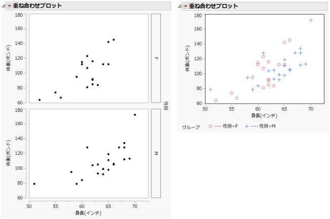

グループの重ね合わせ: オフの場合(左)とオンの場合(右)は、1つのX変数、1つのY変数、1つのグループ変数を使用した重ね合わせプロットで[グループの重ね合わせ]オプションをオンにしたときの様子です。グループ変数には水準が2つあります。左のプロットでは、[グループの重ね合わせ]がオフになっているため、グループ変数の水準ごとに個別のグラフが作成されています。右のプロットでは、[グループの重ね合わせ]がオンになっているため、1つのグラフが作成され、グループ変数の水準が色とマーカーで区別されています。グラフの下に水準を区別するための凡例があります。
図5.6 グループの重ね合わせ: オフの場合(左)とオンの場合(右)

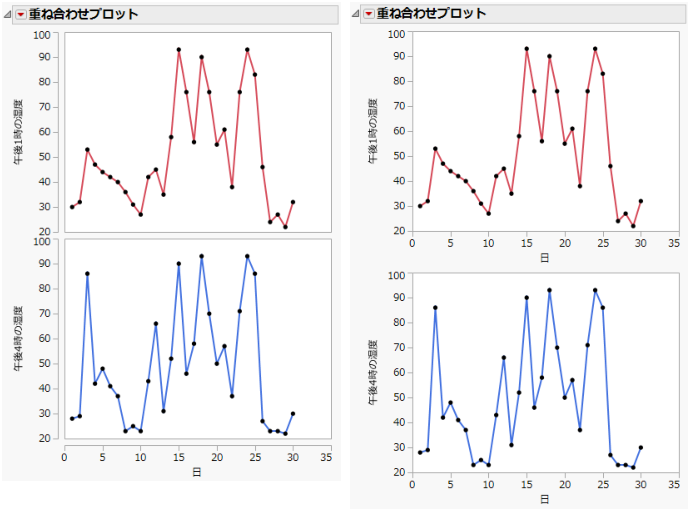

軸を別々に表示: オフの場合(左)とオンの場合(右)は、1つのX変数、2つのY変数を使用した重ね合わせプロットで[軸を別々に表示]オプションをオンにしたときの様子です。[Yの重ね合わせ]オプションがオフになっているため、Y変数それぞれに対して個別のプロットが作成されています。左側のプロットでは、[軸を別々に表示]がオフになっていて、2つのグラフが1つのX軸を共有しています。右側のプロットでは、[軸を別々に表示]がオンになっていて、グラフごとに個別のX軸が使用されています。
図5.7 軸を別々に表示: オフの場合(左)とオンの場合(右)
