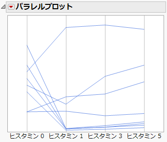

ここでは、16匹の犬に2種類の薬剤を投与し、ヒスタミンの血中濃度を測定して記録した「Dogs.jmp」データテーブルを使います。ヒスタミンの血中濃度は、投与後0分、1分、3分、5分後に測定されました。薬剤別にヒスタミンの血中濃度の変動を調べてみましょう。

「ヒスタミン0」、「ヒスタミン1」、「ヒスタミン3」、「ヒスタミン5」を選択し、[Y, 応答変数]クリックします。
7.
[OK]をクリックします。
図9.2 ヒスタミン変数のパラレルプロット

「薬剤」を選択し、[追加]をクリックします。
図9.3 「trimeth」の値を強調表示したところ
「trimeth」の値を強調表示したところを見ると、犬のヒスタミン濃度について次のようなことがわかります。
