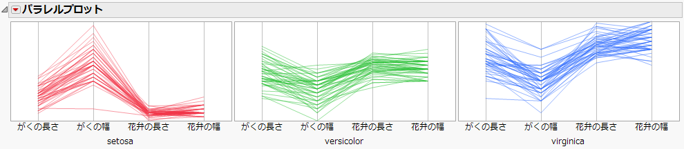

「Iris.jmp」データテーブルから、[グラフ]>[パラレルプロット]を選択します。
「がくの長さ」、「がくの幅」、「花弁の長さ」、「花弁の幅」を選択し、[Y, 応答変数]をクリックします。
「種類」を選択し、[X, グループ変数]をクリックします。
[OK]をクリックします。
図9.11 種類別のパラレルプロット
