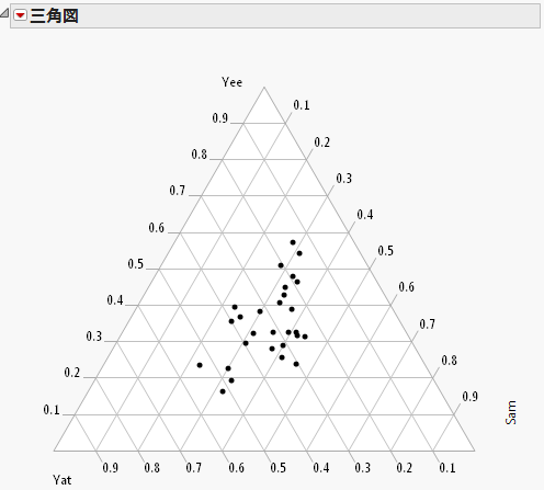

[グラフ]メニューの[三角図]をクリックします。
「Yat」、「Yee」、「Sam」を選択し、[X, プロット]をクリックします。
[OK]をクリックします。
図13.2 三角図の例

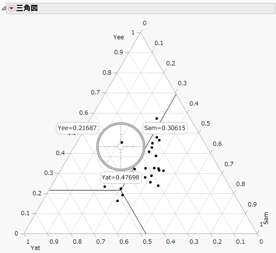

図13.3 十字ツールの使用

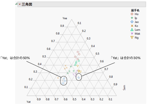

プロット上で右クリックし、[行の凡例]を選択します。
列名のリストで「選手名」を選択します。
「色」は自動的に[JMP標準]に設定されます。
「マーカー」メニューから[標準]を選択します。
[OK]をクリックします。
図13.4 「選手名」で色分けした「Pogo Jumps(ホッピング)」データ
