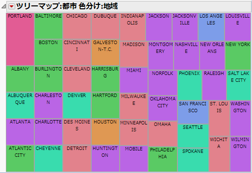

例として、「Cities.jmp」データテーブルを使い、次のようにカテゴリカルの[色分け]変数を指定してみましょう。
[ヘルプ]>[サンプルデータライブラリ]を選択し、「Cities.jmp」を開きます。
「都市」を選択し、[カテゴリ]をクリックします。
「地域」を選択し、[色分け]をクリックします。
5.
[OK]をクリックします。
図11.12 「地域」で色分けされた「都市」
同じ地域に属する都市がすべて同じ色で表示されます。色は、JMPカラーテーマから使用されます。デフォルトのカラーテーマを変更するには、赤い三角ボタンをクリックし、開いたメニューから[カラーテーマ]を選択します。

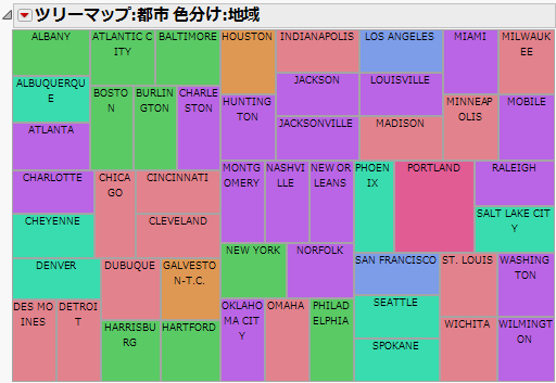

赤い三角ボタンのメニューから[レイアウト]>[長方形分割]を選択します。
図11.13 ツリーマップの長方形分割
[分割]と[長方形分割]を組み合わせるには、[混合]を選択します。
