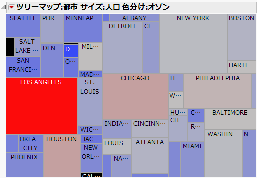

「Cities.jmp」データテーブルを使い、米国の都市における汚染の測定値(オゾン、鉛)の分布を調べてみます。
[ヘルプ]>[サンプルデータライブラリ]を選択し、「Cities.jmp」を開きます。
「人口」を選択し、[サイズ]をクリックします。
「都市」を選択し、[カテゴリ]をクリックします。
5.
「X」と「Y」を選択し、[順序]をクリックします。
6.
「オゾン」を選択し、[色分け]をクリックします。
7.
[OK]をクリックします。
図11.16 各都市の「オゾン」量
各都市の「オゾン」量からは次のようなことがわかります。

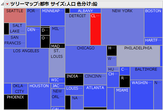

次に、各都市の鉛の量を調べてみます。上記の手順を、「オゾン」に代えて「鉛」を[色分け]変数に指定し、繰り返します。
図11.17 各都市の「鉛」量
各都市の「鉛」量からは次のようなことがわかります。
