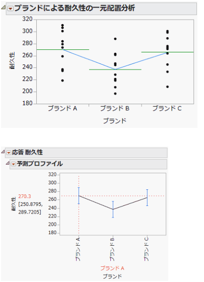

図中の最初のグラフは、[二変量の関係]のものです。横線は各ブランドの平均を示し、折れ線で各平均をつないでいます。このグラフは、「Golf Balls.jmp」サンプルデータにある「一元配置: ブランドによる耐久性」スクリプトを実行すると描かれます。
2番目のグラフは[モデルのあてはめ]で作成したプロファイルです。各ブランドの平均が線分でつながれています。このプロットを作成するには、「Golf Balls.jmp」サンプルデータの「モデルのあてはめ: ブランドによる耐久性」スクリプトを実行します。このグラフは対話的で、赤い縦の点線を関心のあるブランドにドラッグすると、 そのブランドの平均値に赤い横の点線が移動します。
図2.8 一元配置分散分析
