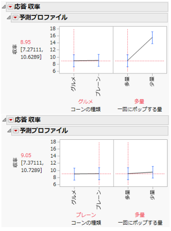

交互作用のある二元配置の分散分析モデルのあてはめは、この例のプロファイルです。このプロファイルを作成するには、交互作用のある二元配置分散分析の指定の「モデルのあてはめ」ウィンドウで[実行]ボタンをクリックします。そして、「最小2乗法によるあてはめ」レポートの赤い三角ボタンメニューから、[因子プロファイル]>[プロファイル]を選択します。
図の上側では、「コーンの種類」が「グルメ」に、下側では「プレーン」に設定されています。「一回にポップする量」の効果が、「コーンの種類」によって変化している点に注目してください。この変化は、「コーンの種類」と「一回にポップする量」の交互作用を示しています。
図2.11 交互作用のある二元配置の分散分析モデルのあてはめ
