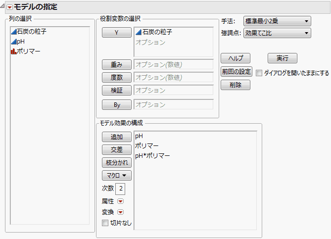

「Cleansing.jmp」サンプルデータにおいて、 3つの「ポリマー」によって、「石炭の粒子」の除去に違いがあるかを調べます。ただし、浄化槽の「pH」によって、ポリマーの除去効果は違ってくるので、「pH」を共変量としてモデルに含めます。また、3つの「ポリマー」において、「pH」と「石炭の粒子」の回帰直線の傾きは異なると仮定します。
「列の選択」リストで「石炭の粒子」を選択し、[Y]をクリックします。
「列の選択」リストで、「pH」と「ポリマー」を選択します。
図2.15 傾きが異なる共分散分析の指定
[実行]をクリックすると、「最小2乗法によるあてはめ」レポートが表示されます。「効果の検定」レポートを見れば、「pH」と「ポリマー」の交互作用は有意で、モデルに含めるべきであることがわかります。
