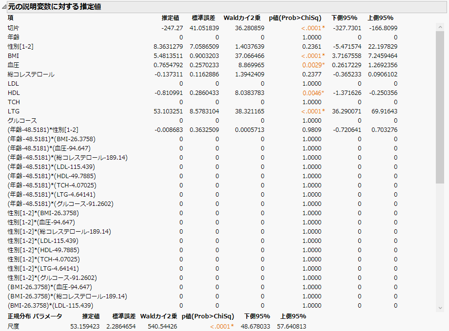

「適応型Lasso (検証法: 検証列)」レポートが表示されます。「パラメータ推定値の経路」レポート(「パラメータ推定値の経路」プロット)に、「パラメータ推定値」と「尺度化した負の対数尤度」が表示されます。「尺度化したパラメータ推定値の絶対値の和」が小さくなるほど、パラメータ推定値はより縮小されています。プロットの一番右の推定値は、最尤法による推定値になります。赤い縦線は、指定された検証法によって選択されたパラメータ推定値を表しています。この例で指定された検証法は、「検証」列に定義された値に基づき学習データと検証データに分割して、検証を行っています。

「適応型Lasso (検証法: 検証列)」レポートの赤い三角ボタンのメニューから、[非ゼロの項を選択]オプションを選択します。
「元の説明変数に対する推定値」レポート(「元の説明変数に対する推定値」レポート(一部))と「パラメータ推定値の経路」プロットで非ゼロの項が強調表示されます。この時、データテーブルでも対応する列が選択されます。55個のパラメータ推定値のうち、ゼロでないものは7個だけです。なお、「元のデータに対するパラメータ推定値」レポートの最後の別表に表示されているのは、正規分布の標準偏差(シグマ、尺度パラメータ)です。
