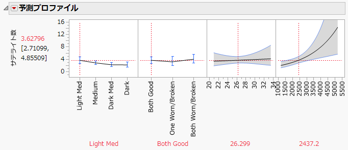

「一般化線形モデル」の赤い三角形のメニューで、[プロファイル]>[プロファイル]を選択します。
図12.3 サテライト数の予測プロファイル
「体重」に対する予測値の信頼区間を見てみると、「体重」が重いカニよりも、「体重」軽いカニにおいて予測値のばらつきが少ないことを示しています。プロファイルを使用すると、カテゴリカルな変数の水準も簡単に探索できます。このプロファイルから、カニが明るい色から暗い色に変化するにつれて、サテライトのカニの匹数に対する予測値が減少することが見て取れます。
