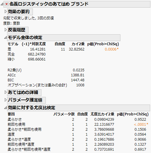

図11.8 3因子の要因モデルの「名義ロジスティックのあてはめ」
「効果の尤度比検定」レポートからは、「柔らかさ」を含む効果は、モデルの適合度に有意に寄与していないことがわかります。そのため、「柔らかさ」はモデルから削除してもかまわないと考えられます。効果の削除は、「効果の要約」レポートで次のように実行します。

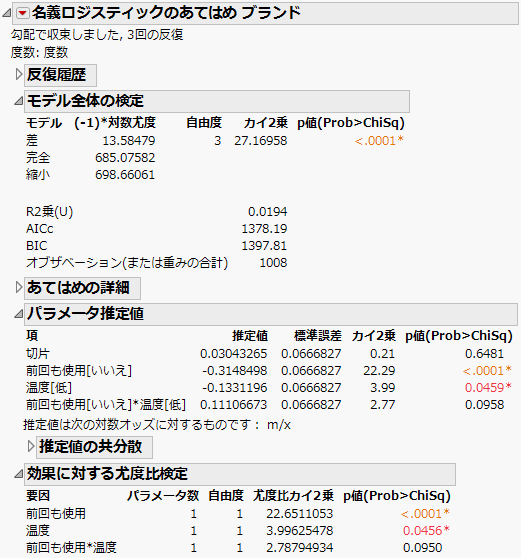

レポートが更新され、2因子の要因モデルになります(2因子の要因モデルの「名義ロジスティックのあてはめ」)。「モデル全体の検定」レポートは、2因子のモデルも全体として有意であることを示しています。
図11.9 2因子の要因モデルの「名義ロジスティックのあてはめ」
2因子の要因モデルの「名義ロジスティックのあてはめ」にあるレポートから、「前回も使用」と「温度」が洗剤の選択に対して効果を持つと結論できます。また、「温度」と「前回も使用」の交互作用は統計的に有意でなく、「温度」の効果が「前回も使用」に依存するという証拠はありません。
