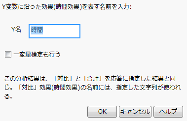

[応答の選択]メニューで[反復測定]を選択します。
「Y名」に「時間」と入力します。「一変量検定も行う」チェックボックスにチェックマークをつけると、応答を重ねて1つの列を作成したときの一変量検定が計算されます。
8.
[OK]をクリックします。
図9.9 「反復測定の指定」ウィンドウ
