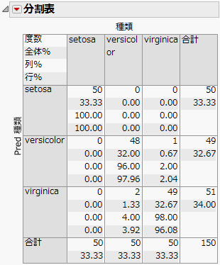

更新された「Iris.jmp」サンプルデータ(新しい列が追加されたデータテーブル)から、[分析]>[二変量の関係]を選択します。
「種類」を選択し、[Y, 応答]をクリックします。
「Pred 種類」を選択し、[X, 説明変数]をクリックします。
[OK]をクリックします。
図9.13 予測値と実測値の分割表
