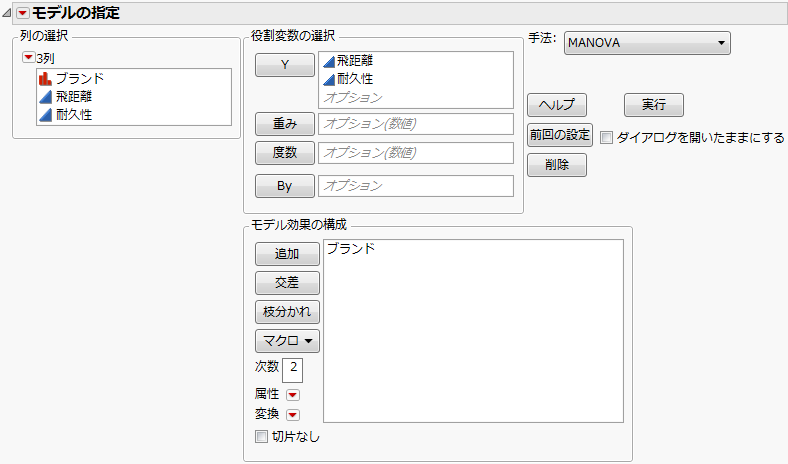

「飛距離」と「耐久性」を選択し、[Y]をクリックします。
「ブランド」を選択し、[追加]をクリックします。
5.
「手法」として[MANOVA]を選択します。
図9.1 MANOVAの設定

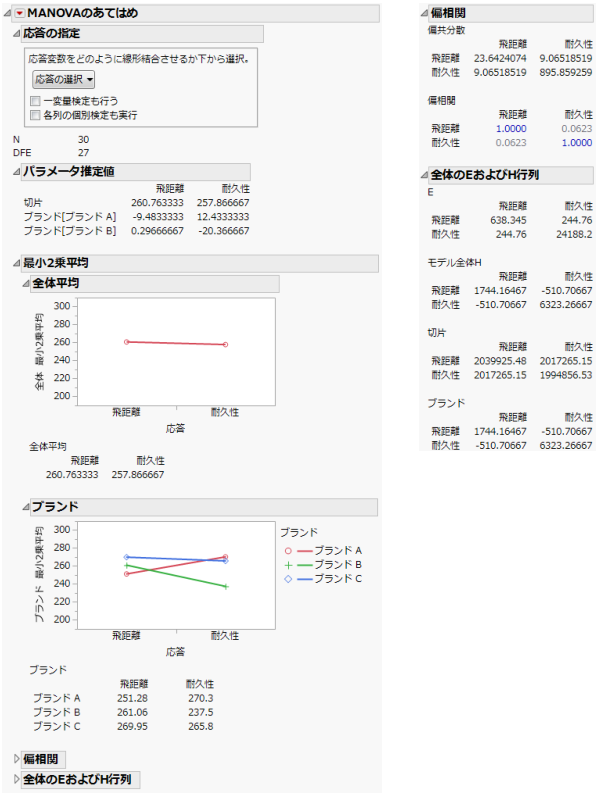

[実行]をクリックします。
図9.2 MANOVAのレポートウィンドウ
