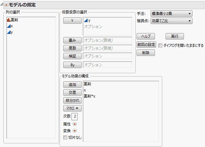

[ヘルプ]>[サンプルデータライブラリ]を選択し、「Drug.jmp」を開きます。
「y」を選択し、[Y]をクリックします。
この列を[Y]として追加すると、「手法」が[標準最小2乗]になります。「強調点」オプションには[効果てこ比]が選択されますが、これは必要に応じて変更できます。
「薬剤」と「x」を選択します。「列の選択」リストでこの2つの効果を強調表示したまま、[マクロ]をクリックして[完全実施要因]を選択します。この操作により、これら2つの効果と、これらの2因子間交互作用が「モデル効果の構成」リストに追加されます(入力が完了した「モデルのあてはめ」起動ウィンドウ)。
図3.2 入力が完了した「モデルのあてはめ」起動ウィンドウ

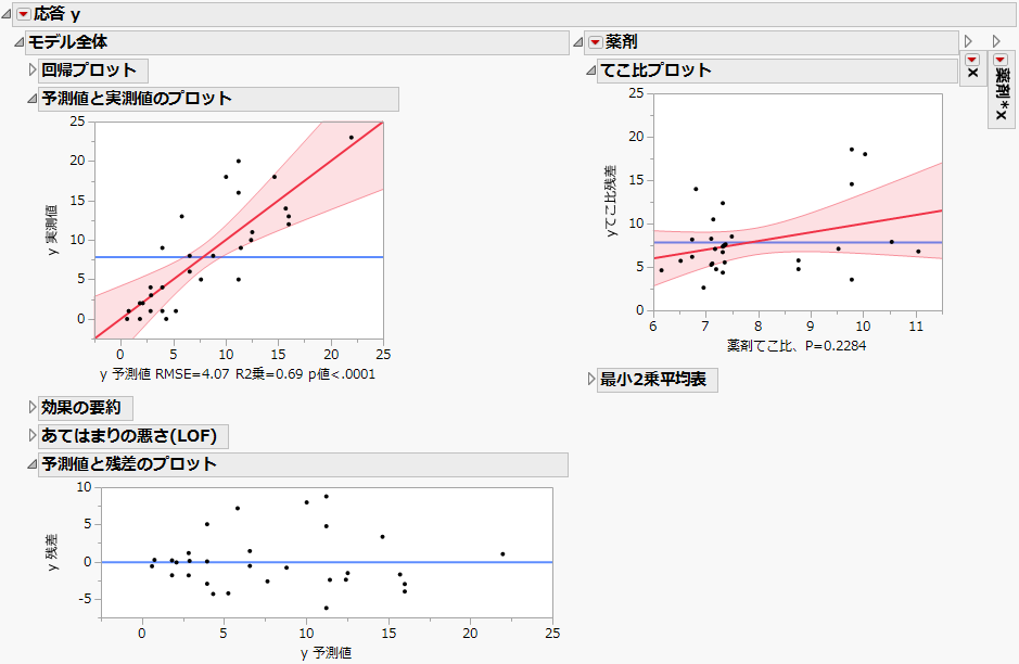

[実行]をクリックします。
「最小2乗法によるあてはめ」レポートに、「最小2乗法によるあてはめ」レポートを示します。なお、紙面の都合上、この図ではいくつかのレポートを閉じています。「予測値と実測値のプロット」、「予測値と残差のプロット」、および「てこ比プロット」を見ると、誤差などのモデルの前提に関して、データは矛盾していないようです。

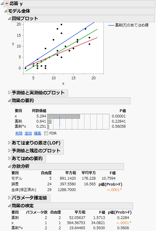

モデルの前提には明らかな問題がないようなので、次に検定を解釈していきましょう。「最小2乗法によるあてはめ」レポートでの検定結果に、関連する検定結果を表示しています。まず、「分散分析」レポートを見てみると、モデル全体は統計的に有意です。
「回帰プロット」では、直線の傾きが異なっており、「薬剤」と処置前値「x」には交互作用があることが示唆されています。しかし、「効果の検定」レポートの「p値(Prob>F)」を見ると、交互作用項は統計的には有意ではありません。また、「x」は有意ですが、「薬剤」は有意ではありません。つまり、このデータからは、3群間の差は検出されませんでした。ただし、この検定結果から直ちに「薬剤には効果がない」と結論付けることはできません。実際には薬剤に何らかの効果があったのに、その効果を検出するのには、データの標本サイズが小さすぎただけかもしれません。
