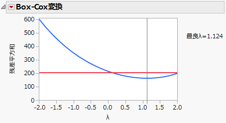

「Box-Cox変換」レポートには、λの値に対してSSE(誤差平方和)がプロットされたグラフが表示されます。グラフの赤い横軸は、λの対する片側95%信頼区間を表します。この信頼区間は、Box and Cox(1964, p. 216)で定義された信頼区間に基づいています。この信頼区間は次の不等式で定義されます。
SSE(λ) < SSE(λbest) * exp(ChiSquareQuantile(0.95,1) / dfe)
SSE(λbest)は、レポートされたBest λを使用して計算されたSSEです。
ChiSquareQuantile(0.95,1) は、自由度1のχ2分布における95%点です。

図3.54 Box-Cox Y変換
プロットを見ると、λの最良値は0.1 ~ 2.0の間にあることがわかります。λ値を0.2刻みで求めた誤差平方和の2次補間から求めた最適値は、1.124です。
