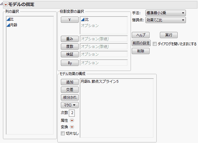

「モデル効果の構成」パネルで「月齢」を選択して、[属性]>[節点スプライン効果]を選択します。
6.
節点の数を「5」に設定し、[OK]をクリックします。
図4.21 「モデルのあてはめ」起動ウィンドウ

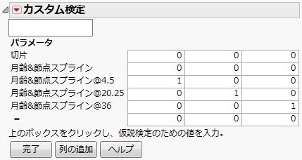

レポートの赤い三角ボタンのメニューから[推定値]>[カスタム検定]を選択します。
9.
[列の追加]ボタンを2回クリックして、合計3つの列を作成します。
10.
1列目の「月齢&接点スプライン@4.5」の行に1を入力します。
11.
2列目の「月齢&接点スプライン@20.5」の行に1を入力します。
12.
3列目の「月齢&接点スプライン@36」の行に1を入力します。
図4.22 曲線性に対するカスタム検定の値
13.
[完了]をクリックします。

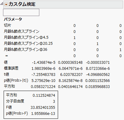

曲線性のレポートのようなレポートが表示されます。「p値(Prob>F)」が小さいとき、説明変数と応答変数との関係は(直線ではなく)曲線的であることを示しています。
図4.23 曲線性のレポート
