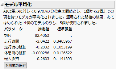

図5.25 「モデル平均化」ウィンドウ
9.
[OK]をクリックします。
図5.26 「モデル平均化」レポート
10.
予測式を元のデータテーブルに保存するには、[予測式の保存]をクリックします。
