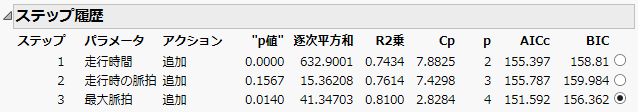

1ステップ実行されるたびに、モデルに追加された項が「ステップ履歴」レポートに記録されます。たとえば、「Fitness.jmp」データの「ステップ履歴」レポートを見ると、項がどの順序でモデルに追加されたかがわかります。第 “ステップワイズ回帰の使用例”を参照してください。
図5.9 「ステップ履歴」レポート

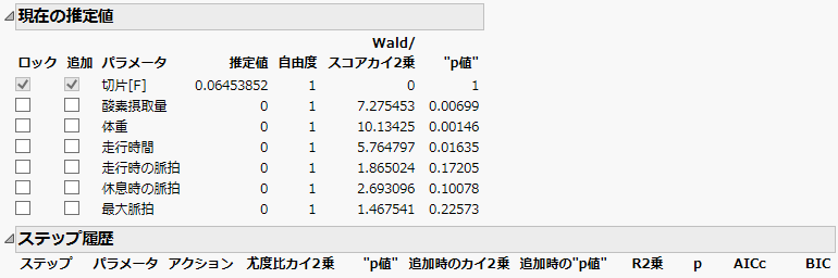

図5.10 カテゴリカル応答に対するステップ履歴(初期状態)

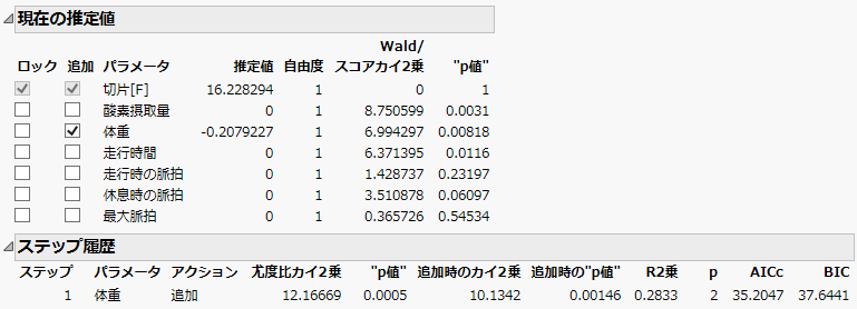

図5.11 カテゴリカル応答に対するステップ履歴(第1ステップ後)
「追加時のカイ2乗」と「追加時の"p値"」(カテゴリカル応答に対するステップ履歴(第1ステップ後)の「ステップ履歴」表の「体重」行)は、説明変数が1つもないモデルでの「Wald/スコアカイ2乗」と「"p値"」(カテゴリカル応答に対するステップ履歴(初期状態)の「体重」行)に一致しています。
