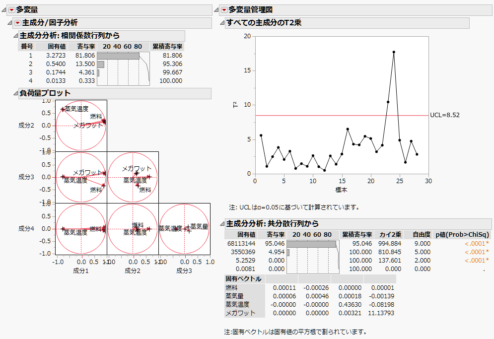

図16.12 多変量アプリケーション
ヒント: データテーブルのプロパティには、デフォルトでは、データテーブルへの絶対パスが設定されます。サンプルデータをデータとして使った場合、パスに自動的に$SAMPLE_DATAパス変数が含まれます。絶対パスまたは相対パスを入力することもできます。パスは、ユーザにとってアクセス可能でなければなりません。

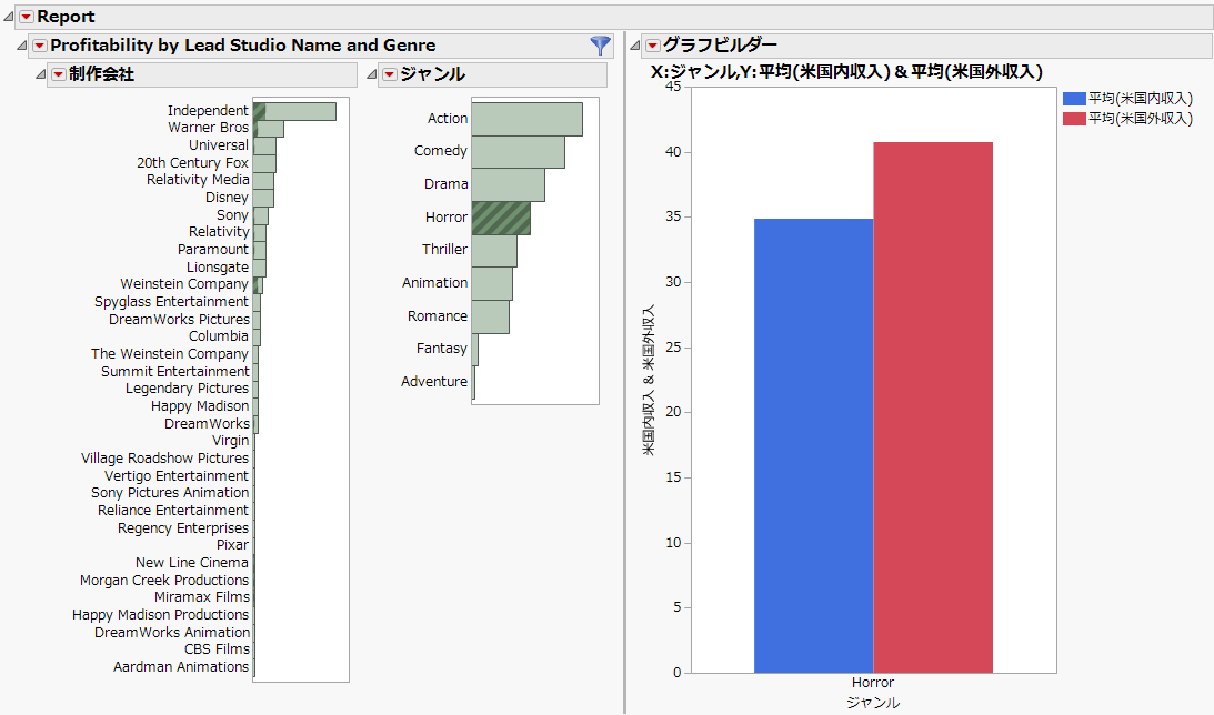

メインのレポートを右クリックし、[選択フィルタとして使用]を選択します。
アプリケーションビルダーの赤い三角ボタンのメニューから[アプリケーションの実行]を選択します。
図16.13 フィルタしたコンテンツの例

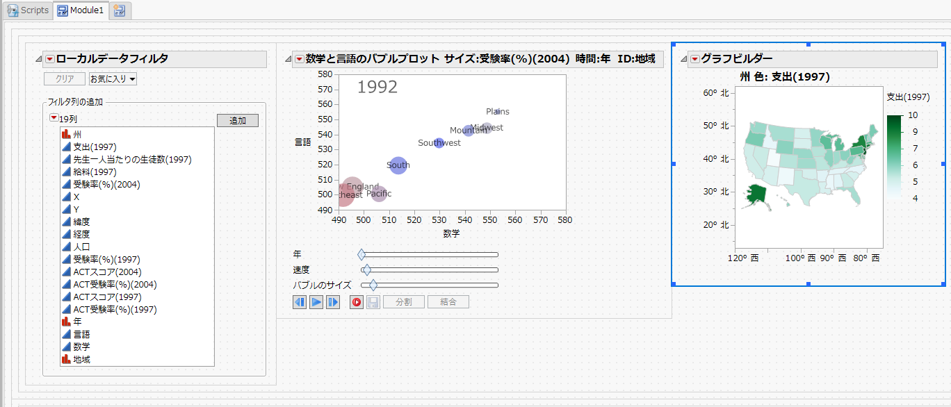

[Data Filter Context Box]をダブルクリックします。
図16.14 Data Filter Context Boxの追加

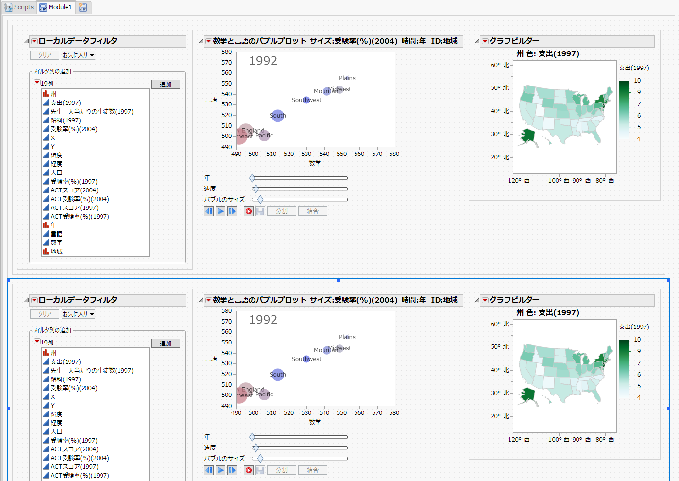

図16.15 H List Boxの追加
図16.16 ローカルデータフィルタと2つのレポートの追加
図16.17 ローカルデータフィルタとレポートのコピー
10.
「アプリケーションビルダー」の赤い三角ボタンメニューをクリックし、[アプリケーションの実行]を選択します。
11.

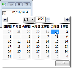

図16.19 日付セレクタの例

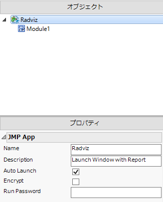

[Scripts]タブをクリックし、「名前空間」のリストから「Radviz」を選択します。
dt = Current Data Table();
このアプリケーションに追加するスクリプトの中には、dtを参照してデータテーブルを特定するものがあります。

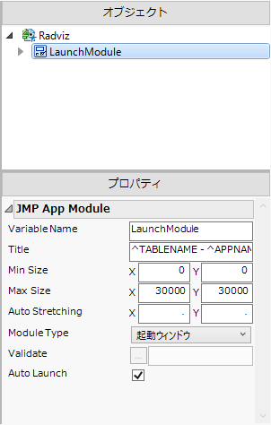

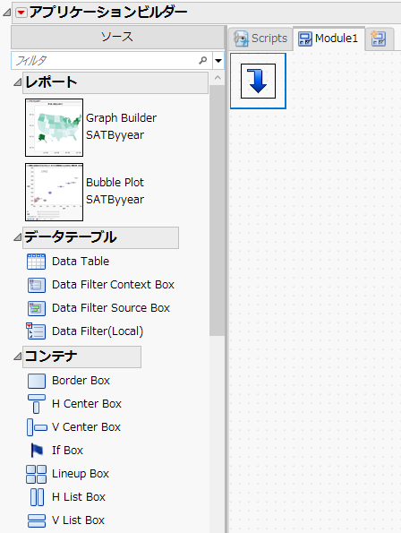

「オブジェクト」ペインで「Module1」を選択します。
図16.21 LaunchModuleのカスタマイズ

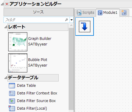

[LaunchModule]タブをクリックし、V List Box(「コンテナ」の下)をワークスペース上にドラッグします。
図16.22 H List Boxの追加

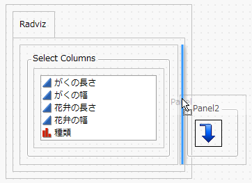

図16.23 Panel Boxの追加

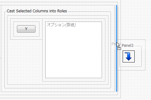

図16.24 Col List Boxの追加
ヒント: 「Min Items」を変更すると、Col List Boxの表示で必要最小限の項目数がわかるようになります。「3」と入力すると、ボックス内にユーザへのヒントとして「必須(数値)」が3つ表示されます。
図16.25 Panel Boxの追加
図16.26 キャンセルボタンの追加

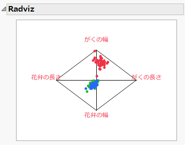

自分のアプリケーションのウィンドウで、「アプリケーションビルダー」の赤い三角ボタンをクリックし、[アプリケーションの実行]を選択します。
図16.27 「Iris.jmp」のグラフ

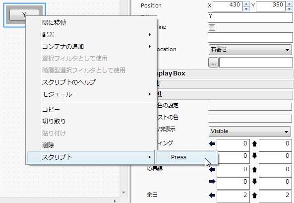

図16.28 スクリプトをインタラクティブに追加する
[スクリプト]メニューからスクリプトを選択すると、選択されているモジュールの[Scripts]タブにプレースホルダースクリプトが追加されます。たとえば、スクリプトをインタラクティブに追加するに表示されている[Press]スクリプトは、[Scripts]タブに次のようなスクリプトを追加します。
Button5Press=Function({this},
// This function is called when the button is pressed
name = this << Get Button Name;
プレースホルダースクリプトに、独自のJSLを書き込みます。先ほど作成したアプリケーションでは、2つの変数に「SetY」、「ColumnList」という名前をつけました。プレースホルダースクリプトを次のように書き換えています。
