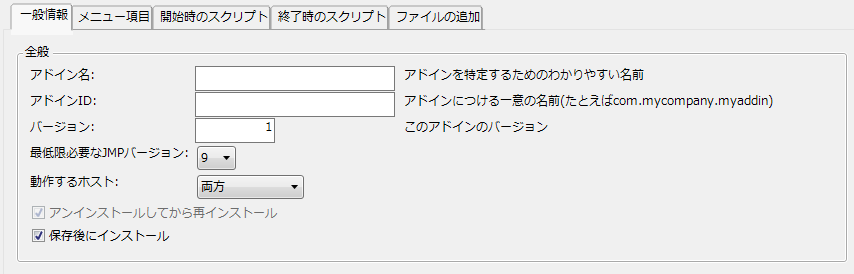

まず、[一般情報]タブで、アドインの識別と設定に必要な一般情報を入力します。
図16.29 アドインビルダーの[一般情報]タブ
これがアドインの登録名となり、[表示]>[アドイン]のウィンドウに表示されます。
一意のID文字列では、大文字と小文字が区別されます。一意であることを確実にするため、DNS名の逆(たとえばcom.mycompany.myaddin)を使用することを推奨します。ID文字列は、次の要件を満たす必要があります。
JSLでは、この文字列はアドインを参照するときに使用できます(たとえばGet Addin()の引数や$ADDIN_HOMEの後ろにつける文字列として)。
(オプション)アドインを保存後にインストールする場合は、[保存後にインストール]のチェックボックスにチェックを入れます。

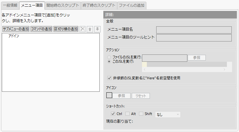

[メニュー項目]タブをクリックします。
図16.30 アドインビルダーの[メニュー項目]タブ
(オプション)[サブメニューの追加]をクリックします。
サブメニューを追加するときは、[メニュー項目名]の隣にサブメニューの名前を入力します。
この名前が[アドイン]メニューに表示されます。
[コマンドの追加]をクリックします。
[メニュー項目名]の隣にアドインコマンドの名前を入力します。
(オプション)ツールヒントを表示させたい場合には、「メニュー項目のツールヒント」の横に、ツールヒントのテキストを入力します。このテキストは、ユーザがメニュー項目の上にカーソルを置いたときに表示されます。
スクリプトを追加します。[このJSLを実行]を選択し、スクリプトをコピーして貼り付けるか、[ファイルのJSLを実行]を選択し、[参照]をクリックしてスクリプトを含むファイルを選択します。
(オプション)すべての非修飾のJSL変数がHere名前空間に含まれ、該当のスクリプトに対してのみローカルとなるようにするには、[非修飾のJSL変数名に“Here”名前空間を使用]を選択します。
