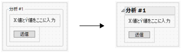

コンテナを挿入した後、種類を変更したくなった場合、オブジェクトを作成し直す必要はありません。たとえば、テキストとボタンを含むパネルを作成したとしましょう。パネルをアウトラインに変更する場合は、パネルを選択した後、ワークスペースで右クリックし、[コンテナの変更]>[Outline Box]を選択します(パネルをアウトラインに変更)。
図16.6 パネルをアウトラインに変更

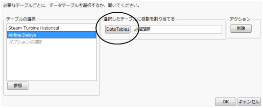

ユーザにデータテーブルを開くことを促す際に使用する文字列を指定します。データテーブルを開くためのプロンプトでは、デフォルトの値が表示されてます。
図16.9 データテーブルを開くためのプロンプト

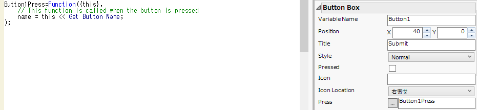

名前付きスクリプトは、関数の形式で定義されています。複数の異なるコントロールにおいて、共通のコードを使用できるという利点があります。名前付きスクリプトの関数において、this引数は、関数を呼び出しているコントロールを示します。次の例では、ボタンをクリックしたときに、Get Button Nameがthis引数に送られ、ログにボタン名が印刷されます。
Button1Press = Function({this}, Print(this <<Get Button Name))
別のボタンでButton1Pressスクリプトを実行しても同じ結果となります。
オブジェクトを右クリックして[スクリプト]を選択し、追加したいスクリプトを選択します。この例のボタンでは、[Press]を選択します (Macintoshの場合は、Optionを押しながら[スクリプト]>[Press]を選択)。
[Scripts]タブに、スクリプトのテンプレートが表示されます(新しいスクリプトとスクリプトプロパティ)。また、名前付きスクリプトの名前であるButton1Pressが、スクリプト中では関数名として使われ、また、オブジェクトのプロパティでも表示されます。
図16.11 新しいスクリプトとスクリプトプロパティ
必要な機能を実現するため、スクリプトとプロパティを編集します。たとえば、新しいスクリプトとスクリプトプロパティではButton Boxの名前が変更されており、 「Title」プロパティのテキストが、「Submit」となっています。ボタンに、「Submit」と表示されます。
