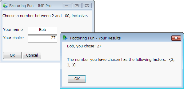

「Prime Numbers.jsl」は、ユーザに整数の入力を促し、素因数分解の結果、もしくは、その整数は素数であるというメッセージを、新しいウィンドウに表示します(素因数分解の結果)。このスクリプトでは、異なる種類のディスプレイボックスを整列したり、テキストを結合したり、条件関数を用いたりしています。
/* How do you gather numeric input from the users, perform a
calculation on that input, and show the results in a new window?
This script demonstrates how to create an interactive program that
asks the user to enter a number and then factors the number or confirms
it as a prime number.*/

図17.5 素因数分解の結果
