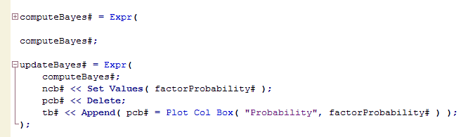

この機能を使用するには、[スクリプトエディタ]の環境設定で[JSLコードの折りたたみ]をオンにします。コードのブロックを展開する(または折りたたむ)には、スクリプトを右クリックし、[詳細]>[すべてを展開する]または[すべてを折りたたむ]を選択します。
この環境設定を選択すると、FunctionとExprの式が折りたためるようになります。他の式に折りたたみマーカーを追加する方法については、第 “コード折りたたみのキーワードの追加”を参照してください。
デフォルトでは、スクリプトを保存してJMPを再開した場合、コードは折りたたんだ状態で表示されます。コードの折りたたみ状態を保存するには、[スクリプトエディタ]環境設定で[コードの折りたたみ情報を保存および復元する]を選択します。
