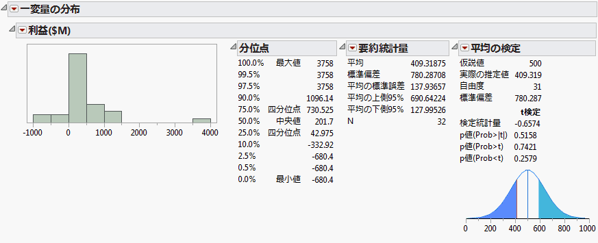

「一変量の分布」の赤い三角ボタンのメニューから[積み重ねて表示]を選択し、レポートを横に表示します。
「利益($M)」の赤い三角ボタンのメニューで[外れ値の箱ひげ図]の選択を解除し、このオプションをオフにします。
「利益($M)」の赤い三角ボタンのメニューから[平均の検定]を選択します。
[仮説平均を指定]ボックスに500と入力します。
[OK]をクリックします。
図3.1 カスタマイズした一変量の分布レポート

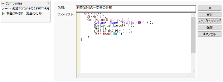

「一変量の分布」の赤い三角ボタンのメニューから[スクリプトの保存]>[データテーブルへ]を選択します。
これで、データテーブルに「利益($M) の一変量の分布」という名前のスクリプトが保存されました。
一変量の分布のスクリプトを右クリックし、[編集]を選択して、そのスクリプトを確認します。
