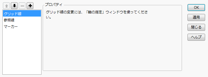

グラフ内を右クリックし、[カスタマイズ]を選択します。
図12.1 グラフオプションのカスタマイズ
5.
[追加]ボタン(
)をクリックして新しいグラフスクリプトを追加します。 |

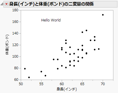

6.
次のテキストを入力し、[OK]をクリックします。
Text( {55, 160}, "Hello World" );
図12.2 スクリプトをグラフに追加
Fill Color( "Green" ); Rect( 57, 175, 65, 110, 1 );
