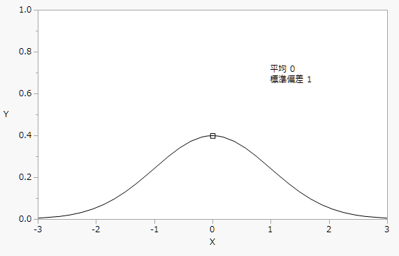

Handle()は、最初の2つの引数の初期値で与えられる座標にハンドルを配置し、引数の初期値を使ってグラフを描きます。その後、そのハンドルは別の位置まで移動できます。初めに指定されたスクリプト(Handle関数の第3引数)は、マウスボタンが押されてハンドルがドラッグされている間、実行されます。2つ目に指定されたスクリプト(Handle関数の第4引数。オプション指定であり、この例では使用していません)は、マウスボタンが放されるたびに実行されます。これらのイベントについては、第 “Mousetrap()”の例を参照してください。
// 正規密度
mu = 0;
sigma = 1;
rsqrt2pi = 1 / Sqrt( 2 * Pi() );
win = New Window( "正規密度",
	Graph Box(
		Frame Size( 500, 300 ),
		X Scale( -3, 3 ),
		Y Scale( 0, 1 ),
		Y Function( Normal Density( (x - mu) / sigma ) / sigma, x );
		Handle(
			mu,
			rsqrt2pi / sigma,
			mu = x;
			sigma = rsqrt2pi / y;
		Text( {1, .7}, "平均 ", mu, {1, .65}, "標準偏差 ", sigma );
JMPの「Samples」フォルダの「Scripts」フォルダにある「demoPlotProb.jsl」を実行すると、ベータ分布、ガンマ分布、Weibull分布、および対数正規分布の密度関数のグラフが表示されます。正規分布の出力をHandle()の正規密度の例に示します。動いているところを確認するため、ぜひご自分でスクリプトを実行してみてください。
図12.23 Handle()の正規密度の例

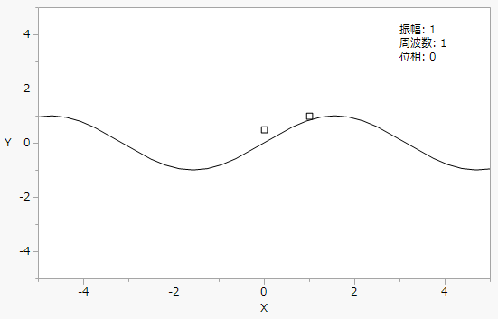

amplitude = 1;
freq = 1;
phase = 0;
win = New Window( "正弦波",
	Graph Box(
		X Scale( -5, 5 ),
		Y Scale( -5, 5 ),
		Y Function( amplitude * Sine( x / freq + phase ), x );
		Handle( // 最初のハンドル
			freq,
			amplitude,
			freq = x;
			amplitude = y;
		Handle( phase, .5, phase = x ); // 2つ目のハンドル
		Text(
			{3, 4},
			"振幅: ",
			Round( amplitude, 4 ),
			{3, 3.5},
			"周波数: ",
			Round( freq, 4 ),
			{3, 3},
			"位相: ",
			Round( phase, 4 )
図12.26 2つのハンドル
