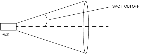

図13.16 スポットライト
遮断角のほかに、円錐形内の照射の輝度と方向も制御できます。SPOT_DIRECTIONは、スポットライトを向ける方向を指定し、SPOT_EXPONENTは、集光方法に影響します。
