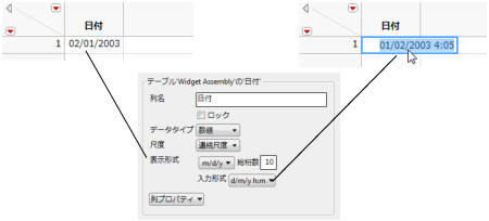

FormatとInput formatの値は、データテーブルの列プロパティに表示されます(日付時間の表示と入力値の例)。セルをクリックして編集する際、日付時間値は入力時の形式で表示されます。値を変更したり、新しい値を入力したりすると、その列の[表示形式]で指定されている形式で値が表示されます。
図6.3 日付時間の表示と入力値の例
