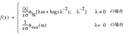

拡張一般化ガンマ分布のxにおける密度を戻す。密度関数は、次のように表記できます。
この式で、ω = [log(x) – μ]/σ。ただし
密度を計算する数値。xは正の値でなければなりません。
尺度パラメータσ。正の値。
形状パラメータλ。範囲は、-12 < λ < 12。

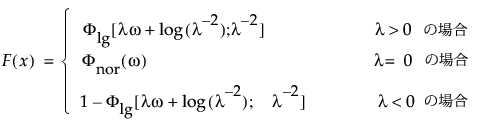

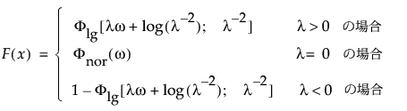

累積確率を計算する数値。xは正の値でなければなりません。
尺度パラメータσ。正の値。

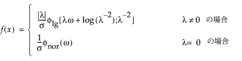

パラメータがmu、sigma、lambdaの対数一般化ガンマ確率分布のxにおける密度を戻す。密度関数は、次のように表記できます。
は対数ガンマ分布の確率密度関数で、κ > 0は形状パラメータです。
尺度パラメータσ。正の値。
パラメータがmu、sigma、lambdaの対数一般化ガンマ分布のxにおける累積確率を戻す。累積確率は、次のように表記できます。
は対数ガンマ分布の累積分布関数で、κ > 0は形状パラメータです。
尺度パラメータσ。正の値。
