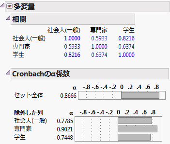

ここでは、サンプルデータのフォルダにある「Danger.jmp」データを使用します。このデータには、ある程度の危険性がある行為や物が、30項目だけリストアップされています。異なった立場の3名(「学生」、「社会人(一般)」、「専門家」)に、危険性が高いと思う順に項目を並べ、順位をつけてもらいました。学生と社会人が、「非常に危険(1位)」と思っている「原子力」に対して、専門家は20位と評価しています。一方、「オートバイ」はどのグループでも5位や6位となっています。
Cronbachのα係数を使うと、3名の評価にどれぐらい一貫性があるかを知ることができます。この例のように、値がどのグループでも同じ(同じ1位~30位のセット)場合は、データを標準化しても効果はありません。

図3.6 「Cronbachのα係数」レポート
Cronbachのαの結果から(「Cronbachのα係数」レポート)、全体のα係数は0.8666で、3つのグループの評価には高い一貫性があることがわかります。さらに、「専門家」を除いた場合の、「学生」と「社会人(一般)」のCronbachのα係数は0.9021であり、この2名がほぼ同じ評価をしていることがわかります。
