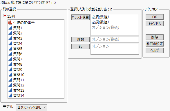

「項目分析」プラットフォームを起動するには、[分析]>[多変量]>[項目分析]を選択します。
図10.4 「項目分析」起動ウィンドウ
