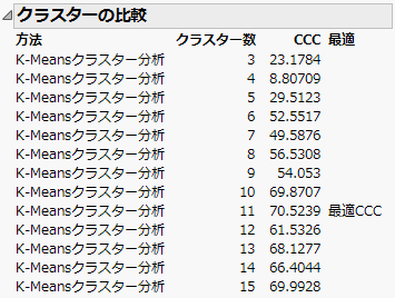

「クラスターの数」の下に「3」と入力します。
6.
「クラスター最大数(オプション)」下に「15」と入力します。
7.
[実行]をクリックします。
図12.2 「クラスターの比較」レポート

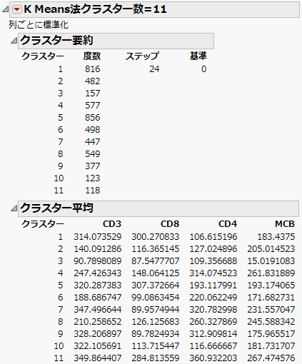

図12.3 「K Means法クラスター数=11」レポート
「クラスター要約」レポートには、11個のクラスターそれぞれのオブザベーション数(データの行数)が表示されています。「クラスター平均」レポートには、4変数それぞれの、クラスターごとの平均が表示されます。

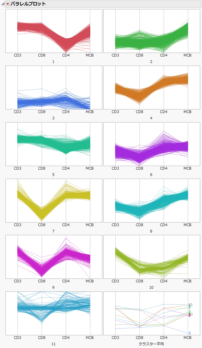

「K Means法クラスター数=11」の赤い三角ボタンをクリックし、[パラレルプロット]を選択します。
図12.4 Cytometryデータのパラレルプロット
パラレルプロットからは、どのようにデータがクラスターごとに分布しているかが分かります。これらのプロットを使って、クラスター間でどのような違いがあるかを確認しましょう。クラスター4、6、7、8、9では、CD8の値が比較的低く、CD4の値が高いことがわかります。一方、クラスター1ではCD8の値が高く、CD4の値が低くなっています。

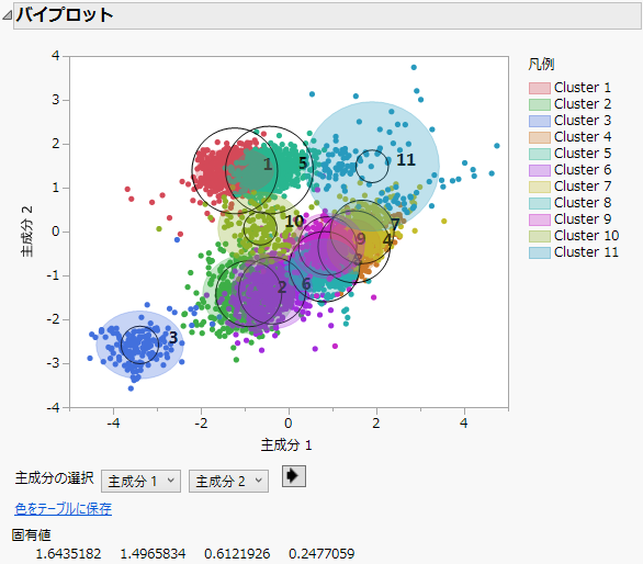

「K Means法クラスター数=11」の赤い三角ボタンをクリックして[バイプロット]を選択します。
図12.5 Cytometryデータのバイプロット
プロットの右側には、クラスターを色分けする凡例が表示されます。最初の2つの主成分に基づいて、他から最も離れているように見えるクラスターは、クラスター3、10、11です。これらは、Cytometryデータのパラレルプロットのパラレルプロットを見ても、他のクラスターのプロットと異なっていることが確認できます。プロットの下のリストを使用すれば、第1主成分と第2主成分以外のバイプロットを表示できます。
