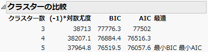

「最大個数」の横のボックスに「5」と入力します。
[OK]をクリックします。
図14.2 「クラスター要約」レポート

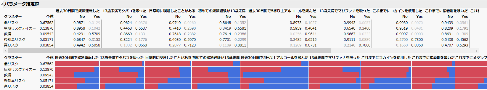

図14.3 「パラメータ推定値」レポートの一部
「パラメータ推定値」レポートの一部は、最初の8個の変数のパラメータ推定値を示しています。レポートには、新しいクラスター名が表示されています。

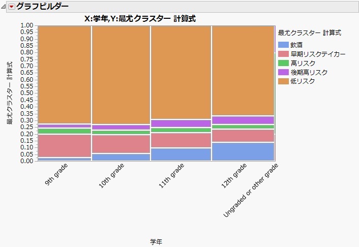

[グラフ]>[グラフビルダー]を選びます。
11.
「学年」を[X]に入力します。
12.
「最尤クラスター 計算式」を[Y]に入力します。
14.
[終了]をクリックします。
図14.4 クラスターメンバーと「学年」の水準のモザイク図
