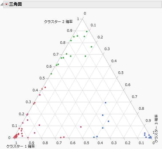

ここでは、車の所有者とメーカーに関する調査データである「Car Poll.jmp」データテーブルを使用します。車の所有者を3つのクラスターに分類し、各クラスターに属する確率を視覚的に表示するプロットを作成します。クラスターが3つの場合は、三角図を使うとわかりやすいです。

[グラフ]>[三角図]を選択します。
9.
[X, プロット]をクリックします。
10.
[OK]をクリックします。
図14.6 クラスターメンバーの確率を示す三角図
クラスターメンバーの確率を示す三角図の三角図は、各回答者が各クラスターに属する事後確率を示しています。ほとんどの事後確率が頂点近くに分布しています。これは、多くの回答者がいずれか1つだけのクラスターに属する事後確率が高く、それ以外の2つのクラスターに属する事後確率が低いことを示しています。ただし、プロットの中央付近にもいくつかの点があり、これらの回答者はどのクラスターに属する確率も特に高くないことを示しています。このような回答者がいるということは、さらに検討したり、クラスター数を増やしたりする必要があるかもしれません。
