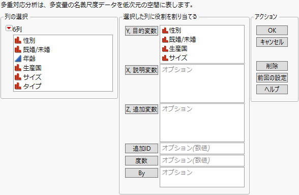

[ヘルプ]>[サンプルデータライブラリ]を選択し、「Car Poll.jmp」を開きます。
「性別」、「既婚/未婚」、「生産国」、「サイズ」を選択し、[Y, 目的変数]をクリックします。
[OK]をクリックします。
図7.2 入力が完了した「多重対応分析」起動ウィンドウ

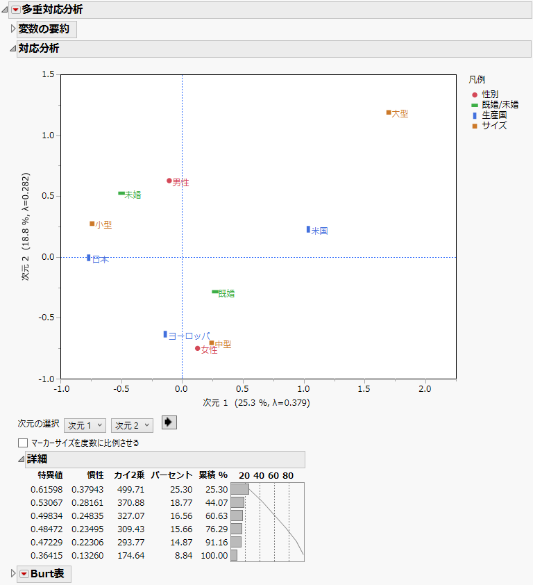

「多重対応分析」レポートは「多重対応分析」レポートのようになります。一部のアウトラインが閉じていることに注意してください。
図7.3 「多重対応分析」レポート
