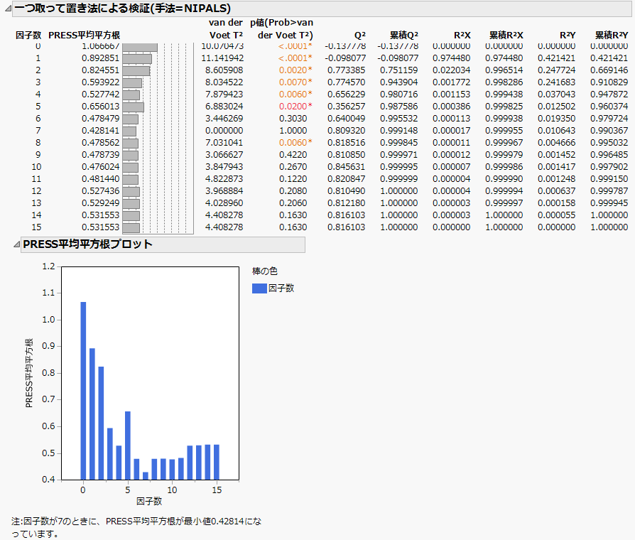

図6.9 交差検証のレポート
[Xの標準化]オプションが選択されている場合、標準化はデータテーブル全体に対して一度だけ適用され、 個々の学習セットには再適用されません。ただし、[中心化]や[尺度化]のオプションが選択されている場合は、交差検証における中心化や尺度化は各学習セットに適用されます。これらのオプションが選択されている場合は、それぞれ個別に中心化や尺度化された学習セットによって交差検証が進められます。
この検定統計量は、各モデルが最適なモデルと有意に異なるかどうかを検定するためのものです。それぞれのvan der Voet T2検定の帰無仮説は、「この因子数に基づくモデルは、最適なモデルと異ならない」です。対立仮説は「モデルは最適なモデルと異なる」です。詳細については、第 “van der Voet のT2”を参照してください。
van der Voet T2検定のp値。詳細については、第 “van der Voet のT2”を参照してください。

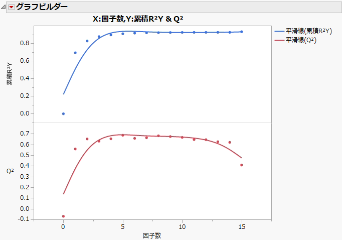

「Penta.jmp」の累積R2YとQ2は、「Penta.jmp」データテーブルの累積R2YとQ2を、因子数に対してプロットしたものです。検証法には「1つ取って置き法」を使用しています。累積R2Yは、因子数4のあたりまで増加し、その後は平らになっています。Q2は、因子数2で最も大きく、その後は平らになっています。このプロットから、因子数2のモデルがYの変動の多くを説明し、データに対するオーバーフィットも回避することがわかります。
図6.10 「Penta.jmp」の累積R2YとQ2
