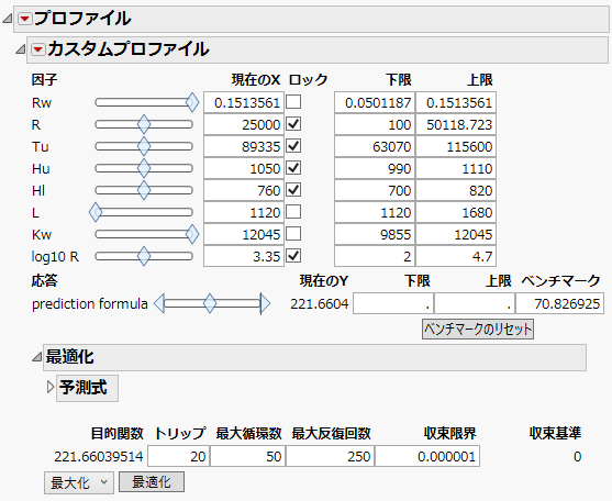

図7.3 「カスタムプロファイル」レポート

「カスタムプロファイル」レポートの中で、R、Tu、Hu、Hl、およびlog10 Rの横の[ロック]チェックボックスを選択します。
6.
「カスタムプロファイル」レポートの[最適化]ボタンをクリックします。
図7.4 最適化された「カスタムプロファイル」レポート

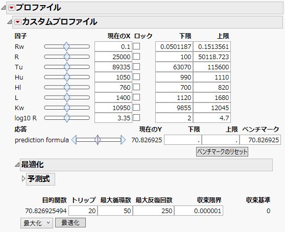

最適化処理を実行すると、応答の予測値は221.66となりました。この221.66という最適値を得るには、RwとKwを最大値に設定し、Lを最小値に設定します。この最適値は、最初のベンチマーク値70.83よりも大きくなっています。
