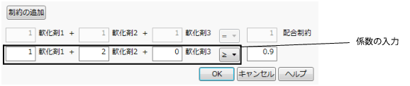

ウィンドウが開いたら、[制約の追加]ボタンをクリックし、テキストボックスに係数を入力します。たとえば、p1 + 2*p2 ≥ 0.9という制約を入力するときは、係数の入力のように係数を入力します。配合計画のデータからプロファイルを作成する場合は、図にあるように、配合計画における制約式(配合因子を合計すると1になる制約式)が予め設定されています(このデフォルトの制約式は、変更することができません)。
図2.8 係数の入力

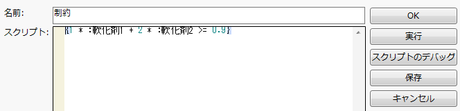

図2.9 「制約」テーブルスクリプト
「制約」テーブルスクリプトは、制約式を含んでいるリストです。このリストは、編集が可能です。また、「制約」テーブルスクリプトとして保存しておけば、他のプロファイルでも自動的に使用されますので、処理ごとに制約を入力し直す必要がなくなります。「制約」を表示または編集するには、赤い三角ボタンを右クリックし、[編集]を選択します。係数の入力の制約の内容を「制約」の例に示します。
図2.10 「制約」の例
