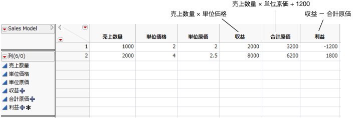

JMPホームウィンドウで[ファイル]>[新規作成]>[スクリプト]を選択します。これによりスクリプト新規作成ウィンドウが開きます。
dt = New Table( "売上モデル" );
dt << New Column( "売上数量", Values( {1000, 2000} ) );
dt << New Column( "単位価格", Values( {2, 4} ) );
dt << New Column( "単位原価", Values( {2, 2.5} ) );
dt << New Column( "収益",
	Formula( :売上数量 * :単位価格 )
dt << New Column( "合計原価",
	Formula( :売上数量 * :単位原価 + 1200 )
dt << New Column( "利益",
	Formula( :収益 - :合計原価 ),
	Set Property( "仕様限界", {LSL( 0 )} )
Profiler(
	Y( :収益, :合計原価, :利益),
	Objective Formula( 利益 )
スクリプトによりスクリプトから作成したデータテーブル入力変数の上下限を含んだ下図のようなデータテーブルが作成されます。出力変数には計算式が保存されます。また、予測プロファイルも実行されます。

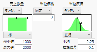

5.
「売上数量」と「単位原価」の下のメニューで[ランダム]を選択します。
「売上数量」は、「最小値」1000、「最大値」2000の[一様]。
「単位価格」は3で[固定]。
「単位原価」は、「平均」2.25、「標準偏差」0.1の[正規]。
図8.25 予測プロファイルの指定

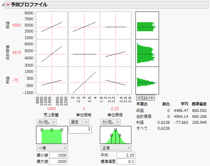

7.
[シミュレート]ボタンをクリックします。
図8.26 シミュレータ
このモデルでは利益は得られそうもありません。「利益」の下側仕様限界を0とした場合、不適合率レポートによれば利益が上がらない確率は(このデータでは)62%です。
