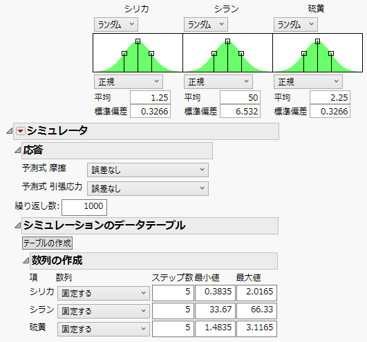

各因子の下で[ランダム]を選択します。
7.
「繰り返し数」の値を1000に変更します。
図8.2 シミュレータの設定

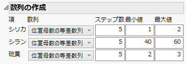

「シリカ」の「数列」として[位置母数の等差数列]を選択します。「ステップ数」は5のままにしておきます。「最小値」を1に設定し、「最大値」を2に設定します。
10.
「シラン」の「数列」として[位置母数の等差数列]を選択します。「ステップ数」は5のままにしておきます。「最小値」を40に設定し、「最大値」を60に設定します。
11.
「硫黄」の「数列」として[位置母数の等差数列]を選択します。「ステップ数」は5のままにしておきます。「最小値」を2に設定し、「最小値」を3に設定します。
図8.3 「数列の作成」の設定

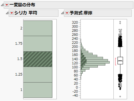

「シリカ 平均」と「予測式 摩擦」を選択し、[Y, 列]をクリックします。
15.
[OK]をクリックします。
図8.4 「シリカ 平均」と「予測式 摩擦」の分布
「シリカ 平均」でいずれかのヒストグラムの棒をクリックすると、シリカをその選択した平均に変更した場合、かつ、シランと硫黄が平均が変化している正規分布に従っている場合、摩耗の予測値がどのように変化するかを把握できます。
