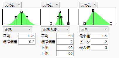

指定された確率分布に基づき、因子に対して乱数を生成します。[ランダム]を選択すると、確率分布に関するオプションが表示されます。オプションの詳細については、第 “連続尺度の因子”と第 “カテゴリカルな因子”を参照してください。
図8.5 3つの確率分布の例
