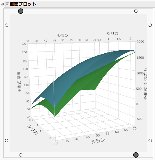

図5.2 最初の「曲面プロット」レポート
「従属変数」レポートで、「予測式 引張応力」の「曲面」リストから[両面]を選択します。
5.
「曲面プロット」の赤い三角ボタンをクリックし、[応答の軸を個別にスケール]を選択します。
図5.3 「摩擦」と「引張応力」の予測曲面

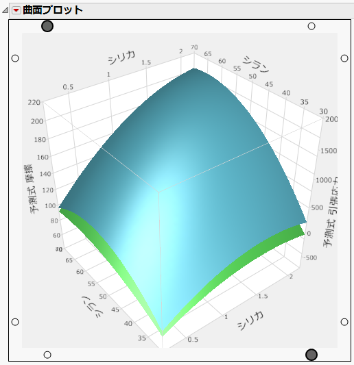

「予測式 摩擦」は片方のZ軸に、「予測式 引張応力」はもう片方のZ軸に表示されます。つまり、各応答に異なるスケールが適用されています。このプロットで、考慮される因子は「シリカ」と「シラン」の2つです。曲面プロットは、グラフ内でクリックしたりドラッグすることによって回転させることができます。この操作によって、予測曲面を別の視点から観察することができます。たとえば、回転させた予測曲面では、2つの説明変数に基づく「摩擦」と「引張応力」の予測曲面は、スケールは異なりますが、似通っていることがわかります。「独立変数」の設定パネルを使って、説明変数の組み合わせを変更し、曲面プロットにどのように影響するのかを観察してみましょう。
図5.4 回転させた予測曲面
