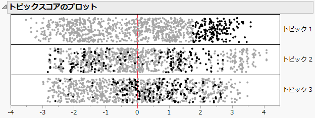

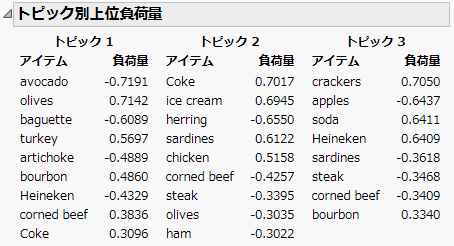

「特異値分解」の赤い三角ボタンをクリックし、[トピック分析, 特異値分解を回転]を選択します。
9.
「トピック (回転後の特異ベクトル) の個数」として「3」を入力し、[OK]をクリックします。
図21.6 「トピック別上位負荷量」レポート
図21.7 トピックスコア

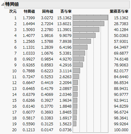

図21.8 「特異値」表
「特異値」表を見ると、最初の2つの特異値は、食料品店データの変動のおよそ30%しか説明していないことがわかります。十分に変動を説明するためには、3次元以上の次元が必要そうです。
